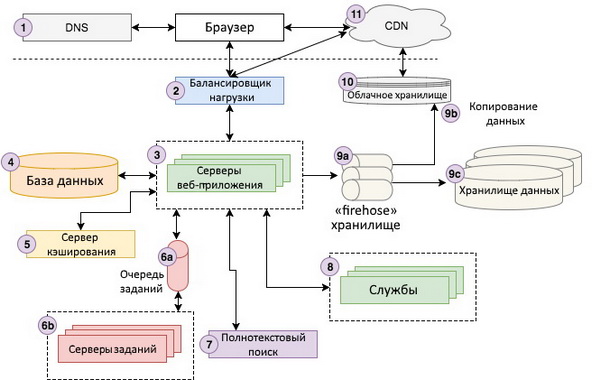

Лекция по веб-технологиям
взято - pinterest
tproger.com
Структуры веб-приложений
- структура
- webst1.jpg (58.49 КБ) 3900 просмотров

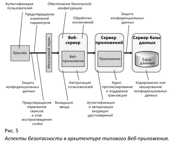

+ https://habr.com/ru/post/493430/
Чистая Архитектура для веб-приложений
- структура 2
- webst2.jpg (63.85 КБ) 3900 просмотров
